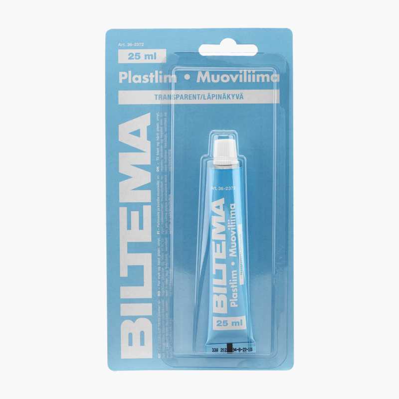

    Biltema Plastlim, 25 ml
    Någon som testat detta för att limma EPP, EPO & FOAM?
    Transparent. För mjuka och hårda plaster: vinyl, regnkläder, plaströr och leksaker m.m. Limmet förblir flexibelt, vattenfast och väderbeständigt. Bruk...
    Har samma egenskaper som E6000
    E6000 plus är kvalitativt lim tillverkat med polymer teknik. Limmet är genomskinligt och helt luktfritt, ger UV resistans och går utmärkt att måla över. Limmet är flexibelt även i torkat tillstånd och bibehåller sin styrka. Limmade produkter går att tvättas i tvättmaskin och torkas i tumlare utan att limmet släpper. E6000 plus går utmärkt att använda på de flesta ytor och dess väderresistens och vattentålighet gör att de går att använda både utomhus och inomhus. Utmärkt fästförmåga på: Trä, glas, tyg, keramik, pärlor, metall, marmor, fiberglas, betong, plast, flexiglas m.m. Testa en mindre yta innan du börjar. Ytan du limmar på bör vara rengjord, torr och fri från smuts. För bästa fästförmåga på släta ytor och icke porösa material bör ytan ruggas något innan användning, fäst ihop de två delarna som skall limmas och håll isär dem i 5 minuter innan de sätts ihop igen. Ideal temperatur vid limning är mellan 10-30 grader, när limmet torkats tål de temperaturer från -40 till 93 grader. Observera att det kan ta mellan 48-72 timmar innan limmet har uppnått sin fulla styrka.

    Bara testat det på s k WP-rör och det verkade Ok till en början men efter kort tid så släppte det tyvärr.

      Ok kör på detta jag hittade på Aliexpress: https://vi.aliexpress.com/item/1005008227755712.html
